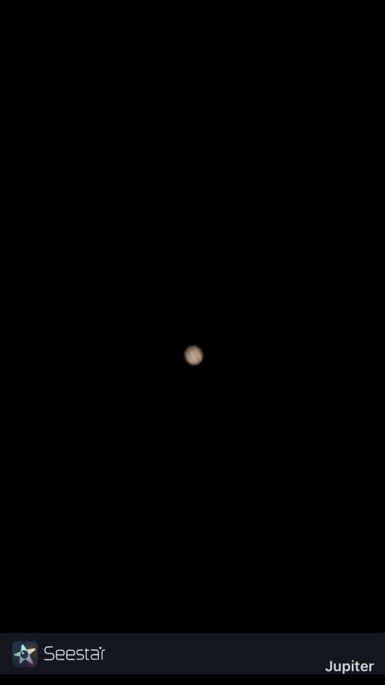

ここでは、便宜上星空モードで天体導入後のプレビュー・ライブスタック画面をライブ画面と呼ぶことにする。
ライブ画面で機能が向上したのは、次の図のア、イの部分。
アは、以前のバージョンでは ± と表示されていて、Brightness(輝度)の調整が可能であったが、これにContrast(明暗差)とSaturation(彩度)の調整が加わった。
イは、以前はSeestarのライブスタック画像やスマホに保存された動画の閲覧・削除だけだったが、大幅に機能強化され、本体内のFitsファイルの閲覧や編集そしてVideoStackが可能になったMy Albumを呼び出すアイコンとなっていた。人工衛星が写り込んだ10秒露出のFitsファイルもその場で削除することができた。
ライブスタック中でなければ、Video Stackも可能。
